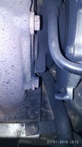

    Привет всем, в районе клапана его налёта нет, налёт копати находится между холодной и горячей частями турбины, восновном со стороны коробки. И как добавить фото двс?

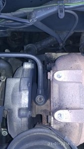

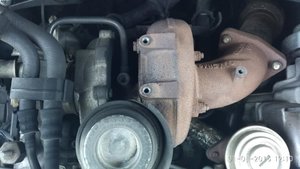

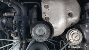

    Какие болты проверить? Добавил фото,видно?
  12. proxy
    proxy Живу я здесь
    25 авг 2013
    4.135
    Проверь трубку маслопадающую к турбине (не потеряй шайбы когда будешь откручивать), потом проверь снизу крепится маслосливная трубка на турбине, если все там норм закреплено, то очисти место гари на турбине и осмотри на предмет трещин

    После очистки и осмотра турбины предполагаю, газы могут прорываться через соединение картриджа с горячей улиткой. Это возможно?
  15. proxy
    proxy Живу я здесь
    25 авг 2013
    4.135
    Возможно, на очищенном смотри где раньше появится.

    причем тут подача, и слив масла,у него на фото видно что копоть....

    возможно!полюбому снимать турбину!разберешь и сам поймешь откуда газы пробивают:hi:

    По фото первопричина как будто от трубки
