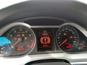

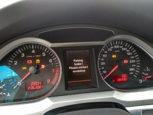

    Новый аккумулятор был севший (менялся пару недель назад без моего участия), сейчас попробовал подкурить - загорается приборная панель, высвечиваются ошибки (на фото), экран ММИ не включается, пассажирские двери не открываются, багажник не открывается, стартер не крутит. + когда набросил клеммы первый раз, заработала сигналка которую отключил два года назад, возможно тоже что-то блокирует - попробую отключить и подключить диагностику (ещё бы шнурок найти)

    Выскочила еще ошибка с ручным тормозом сейчас. Напряжение померять нечем, к сожалению
