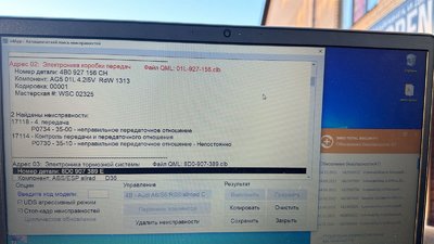

    Здравствуйте. Нужна помощь)
    Автомобиль Ауди А6С5, 4.2, 2000г.
    Предистория:
    Автомобиль ехал, коробка переключала нормально, без пинков и рывков, букса не замечал. В моменте лопнул быстросъем на нижнем патрубке охлаждения сзади блока, со стороны водителя, фриз вытек полностью. Струя летела на АКПП.
    Заменил потрубок, поехал.
    Появились пинки при трогании с места, один такой, мощный.
    После кратковременного передвижения коробка перестала включать скорости. Без аварии, просто селектор буд-то отключен.(на табло загоралось)
    Через минут 7-10 она сама по себе заработала, тронулась без пинка, скорости все переключала. Ручной режим тоже работал. После транспортировки авто, за метров 200 до стоянки, снова беда. Отключается. Уже с аварийным режимом, но ни одну из скоростей она не видит. Опять постояла, завел и поехала как положено. На следующий день, утром, отогнал в сервис по замене масла, своим ходом, без аварий и пинков. Как только приехал, начала исполнять, но только поджопники отвешивала. Уровень проверили - все в норме, но масло оставляет желать лучшего. Собрали, поехал в гараж и вот снова, вырубается без скоростей. Чуть поиздевался над селектором, скинул клеммы АКБ и она, неужели, включила 3-ю скорость в аварийном режиме.
    После все точно так же на территории ГСК.
    Ошибки по передадочным числам 4-ой передачи.
    Много написал конечно, но вы уж извините)
    Какие варианты возможны, господа?
