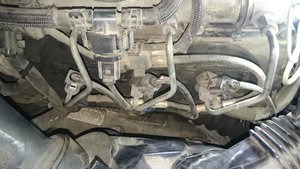

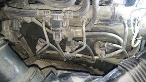

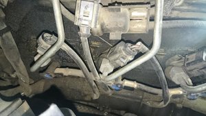

    Всем привет, с нг, счастья и добра.
    Мокнет крышка в районе форсунок, подскажите откуда и как вылечить.

    самое простое ,было у меня ,поменять шайбы под форсунками ,они медные ,ничего сложного в етом нету

    Вы прикалываетесь что-ли?
    Медные шайбы и поверхность клапанной крышки, как между собой связаны?
    Дмитрий, сначала нужно отмыть гуано с крышки.

    Отмыл,теперь не понятно, где течёт.
    А где ти шайбы?

    Посыпь мелом.
    Потеть могут крышки на форсунках в виде ПАРАЛЛЕЛОГРАММА.
    Шайбы на кончике форсунки.

    Поддерживаю, скорее всего именно прокладки параллелограммов уже потеряли гибкость и не держат масло из под клапанной. Я бы попробовал отпустить шестигранники этих параллелограмов и затянуть их заново (по диоганали). Если нет, то наверное только замена этих крышек, либо гермет...

    Что за параллелограммы.

    :hi: загугли в инете, увидишь геометрическую форму данной фигуры, после посмотри на свои клапанные крышки и под каждой форсункой увидишь данную фигуру. Далее, как я описывал. А лучше дальше полностью выкрутить шестигранники и приподнять фигуры вверх, чтобы хорошо очистить периметр их прилегания и убедиться в целостности прокладок!

    Понял, я их протянул сегодня.

    Ну значит тогда отслеживай изменения... Если конечно они будут... Шестигранники прилично были не затянуты или совсем чуть-чуть?

    Затянуть, подтянул до щелчка, каждый винт.

    Так а на сколько оборотов, градусов повернулись в среднем?

    Градусов 10-15

    Поменяй колечко резиновое на обратке на 3-100% и 1 50х50 цилиндрах. Перед тем как клипсу обратки одеть резиновое кольцо немного нужно смазать пластичной смазкой.
    И не дрочи с крышками они редко текут.
    До медных колец не нужно лезть когда их пробивает услышишь по характерному звуку из под коллектора
