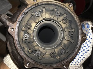

    Подключено точно правильно. Разобрали турбину, геометрия закоксовалась.
      258,4 КБ

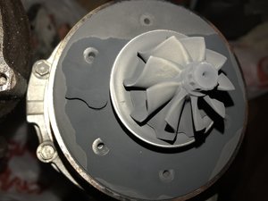

    IMG_1108.JPG Почищу турбину, и посмотрим логи. Геометрия заедает.

    чистить, мыть.

    Помыл/почистил турбину и ничего не изменилось. Снял новый лог 1-10-11 групп.
    что еще посмотреть?
