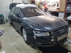

    Всем привет! Прошу отнестись с пониманием т.к. я совсем раньше не пользовался форумами и возможно не знаю принципов форумчан. Вообщем без вас мне не справиться поскольку живу я в првинции откуда ближайшая цивилизация это Питер 1200 км. А автомобиль который мне придется восстановить Авоська 4H рестайлинг. Машина пару часов побыла под водой, но как утверждают продавцы она была заглушена, сейчас высушены и очищены все блоки управления, заменен Блок комфорта передний новый, блок комфорта задний б,у. блок Gateway, блоки дверей, блок MMI и еще по мелочи. Машина сейчас почти никак не работает( кроме реакции на ключ открытие закрытие, подсветка дверей доводчики, информционный дисплей в панели моросит, гонг гудит и так далее. на всех предах есть питание кроме: группы A и B за задним сиденьем, при подаче питания на них включается свет фар и все освещение сзади и в салоне, бензонасос и пол подсветки панели приборов. А еще гудит дроссель. Короче потихоньку ковыряю, но много чего самому не сделать, пока нет даже ЭЛЬЗЫ, есть VAS5051, но его еще не подключал т.к Гейтвей с другой машины и требует прописки, как и все остальные замененные блоки, и на этом пока все. Очень надеюсь что мне не придется грузить авто на эвакуатор и везти в СПБ чтобы прописать все и снять защиту компонентов, а получится сделать это удаленно. Жду ваших коментов, а особенно хочется советов настоящих гуру VAG))) 20181031_160743.jpg 20181031_160743.jpg 20181031_160743.jpg

    Переднего BCM нет! Я сегодня нашел в Питере человека созвонился, он сказал что если у меня ODIS 4.3.3 и выше, то по удаленке закодирует блок! По разговору компетентный! Завтра сканер придет поиграюсь, а на понедельник с ним договорились на кодировку, а пока сегодня Launch подключил: Гейт видит и не ругается на кодинг и еще около 5-6 блоков видит, а по BCM ругается на некодинг и защиту комп.

    Всем привет! Авоську оживил еще с месяц назад, не выезжая из гаража по удаленке с человеком из СПБ имеющим доступ к дилерке, машина уже уверенно ездит, осталось по мелочи доделать, со временем напряг поэтому долго. На данном этапе по блокам управления солянка поэтому требуются кодировки большинства блоков, ищу сейчас ЛОГи похожих авто.
