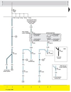

    Извините что влезаю но У меня тоже проблема с диференциалом только отказ по электрике кнопку проверил все рабочее. Подскажите а есть ли какие нибудь реле, на кнопку не идет питания. горит только лампа подсветки Может у кого есть схема:shock:

    вот посмотри тут моть поймёш
