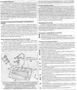

    Лови кусок Камасутры

    вот спасибо
    это уже чтото
    и все же есть ли у кого опыт подобного ремонта
    и как теперь бак раздуть?

    А вот есть предположение (если верить той самой "камасутре"), что засор в той самой вентиляционной системе ... Воздух мешает...:confused:

    согласно камасутре теперь понятно как добраться до вентиляции и ее отремонтировать
    а потом не более 1 атм компрессором тихонько дуть в бак через отверстие которое к бензонасосу идет
    сказали бак снимать не надо
    вот так вот

    Мое предположение:
    Цитирую камасутру местную - вышеприведенную коллегой автолюбителем:
    "Зач. нужн. вентиляция...
    ... Также во время заправки из бака должно выйти достаточное количество воздуха, чтобы залитое в него топливо (бензобак им. ввиду) не выплеснулось обратно через заливную горловину..." и далее по тексту. - Я думаю все понятно.
    Собственно других мыслей нет при таком раскладе. :rolleyes:
    Кстати, не подскажите - как Вы поняли, что вентиляция топливного бака не исправна ??? :confused:
