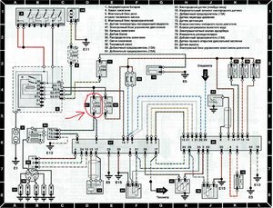

    Пропала искра, посмотрел на дх + нет, с блока управления тоже нет, на 6 контакт блока + тоже не приходит. На катуху +есть, как это они судя по схеме с одного предохранителя.
    А теперь суть вопроса где этот предохранитель находится??? всё перелазил но его не нашел.

    ну так дело в том что на него не приходит 15 +, мне бы найти этот предохранитель откуда он бежит

    Думаю, под ковриком в ногах переднего пассажира, там монтажный блок ЭБУ и предохранители.

    не там 3 шт и егосреди них нет, во всяком случии чено-синий провод от туда не отходит
    а ещо такой вопрос чем vez отличается от kez? впрыск та один и тот же

    этот пред вроде стоит под рулём,у монтажного блока релюх.

    Проверил, нет на 6 контакт приходит чорно-синий провод

    сними полку и посмотри,на про водах висит, если я не ошибаюсь.

    Снять крышку .Короба где стоят блоки ЭБУ...В ногах у пассажира
    Там и найдёт предохранители ..Аж целых три.!.

    Тогда где находится соединение с черно-синем проводом? Он в касе уходит под консоль, а дальше?

    Если бы посмотрели.То увидели.Что пред рядом с ЭБУ ..
    Если на катушку + приходит..Значит пред живой ..Если проблема просмотреть провод от преда до ЭБУ ..Тогда вам к электрику.

    Это может любой написать к электричку, не из 1 предохранителя черно- синий не выходит, а коса от vez уходит за консоль. И гдеже соединяется провод с предохранителя иблока
