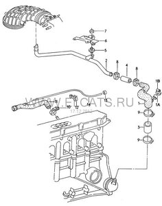

    Судя по картинке трубочка фиксируется в определенном положении. От нечего делать немцы этого бы не сделали, значит так надо.

    Крепление трубки ВКГ: черепаха - сайлент за 5-м цилиндром - сопун похожий на танковую башню. Ставится это хозяйство только в одном - заводском положении.
    По конденсату: после прогрева двигателя, конденсат уходит через впускной коллектор и далее в атмосферу через дымоход. Так что можешь ездить смело, ничего страшного нет! За сальник не переживай, у тебя ведь через крышку давануло...

    а я так понимаю что позиция 3 в этой системе служит еще как предохранитель, т.к. от большого давления резина лопнет

    Устанешь эту трубку рвать!
  20. fast2201
    fast2201 Завсегдатай
    25 ноя 2011
    753
    Тверская обл.
    А100 45 2.3 AAR, Hyundai Tucson 2.7AT
    Быстрее щуп выдавит, или сальник, чем эту резинку разорвёт.
