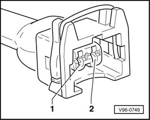

    Вот из ELSA.
    1 - +12 В
    2 - управляющий
      18,9 КБ
      337

    Алексей М. да кстати на старом там есть номера 1 и 2
