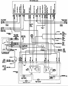

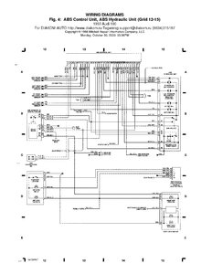

    а на видео цепляют с 31 контакта на 10,это что ?
    схемы кстати нашел, с мерседеса распиновка больше похожа для кваттро (имеется общие контакты на задний редуктор),кому интересно:
      210,4 КБ
      95
      332,3 КБ
      84

    A 100 4B 1.8 88г.
    Схемы выложил 1993 года, а на Ауди 100 уже 1992 ( год переходной) уже кнопок выключения авс не было.

    как не было, у меня на 1991 есть кнопка вкл/откл

    В 1991 было, а схемы ты выложил 1993 года.

    Audi 100 2.3 AAR
    ну так я не нашел другой, интересно бы сравнить
