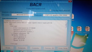

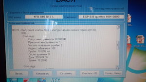

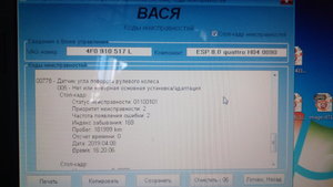

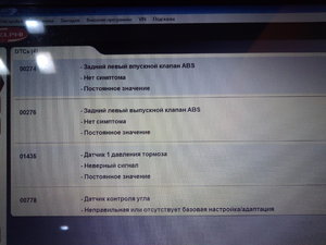

    Постоянные ошибки в Абс, кто знает как лечить?
    1) 00778 датчик угла
    2) 00276 вЫпускной клапан Абс
    3) 00274 вПускной клапан абс
    Купили второй блок Абс, сегодня поставили его, кодировку сделали, ошибки не уходят...
  2. Waran
    Waran Новичок
    23 фев 2012
    39
    Коми респ.
    Audi A6 C6 2006 3.0 TDI
    Применили совет из инета, побрызгали основной разъем абс вдшкой, потом вообще заводиться перестала, постояла и завелась, уффф. ошибки всё те же. Кто понимает, подскажите пожалуйста

    По датчику угла поворота руля - провести адаптацию.

    По схеме вижу клапана которые беспокоят:
    N134 - Rear left ABS inlet valve
    N136 - Rear left ABS outlet valve
    Влад, на каких ножках они висят?
