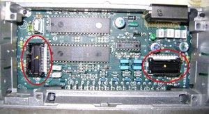

    Выяснили, что проблема именно в блоке управления АБС. Может есть у кого-нибудь схема этого блока?
  20. Дим0к
    Дим0к Участник форума
    5 фев 2011
    149
    Audi 80/B3 2.0 3A
    Выложил фото блока управления абс. То что выделено красным, должно быть так или там что-то не хватает. Если присмотреться видны следы силикона, зачем он там?
