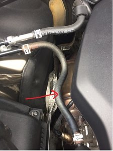

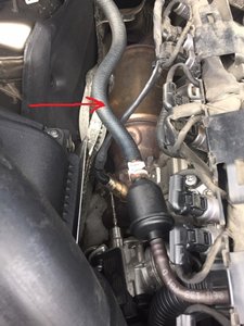

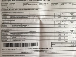

    Вот фото трубки из которой или из под которой ( со слов жены) капал антифриз. И заказ наряд на те работы что они решили сделать во исправление ситуации.
    По поводу патрубка, мне позавчера показалось что он новый ( смотрел в темноте под фонариком). Сейчас, днем я посмотрев не стал бы так категорично заявлять, но он явно отличается от всех остальных тем что все остальные имеют маркировку с датой производства которая на всех 01-02.2013 что соответствует дате производства машины 18.02.2013 г. Этот патрубок единственный не имеет маркировки с датой, есть только значок Ауди и цифры видимо соответствующие номеру детали да и сам он от остальных даже цветом отличается.

    Это шланг вентиляции топливного бака, если я не ошибаюсь. ОЖ текла явно не из него.
    По теме: неприятный, разумеется, случай. Клапан, я почти уверен, вылез далеко не сразу, а в результате поиска течи при опрессовке и опросе регистраторов. Если он - запорный на теплообменник коробки ( их в системе ОЖ несклько одинаковых), то замена его плюс ремонт разъема отнюдь не впустую.

    Расширительный бачек находится с противоположной стороны от двигателя. Как он выглядит и где находится жена знает. Говорит что перед приездом в сервис и после ремонта течь была абсолютно идентичная и из того же самого места ( с расширительного туда не попадет никак, только если из него фонтан будет).
    Я совершенно не знаю конструкцию этого двигателя и назначение большинства патрубков. И к сожалению я не видел проблемы ни в первый раз ни во второй. Сфотографировал сегодня двигатель, спросил жену, она указала на этот патрубок, но конечно могла с перепугу ( с нервов) и ошибиться, может это соседний, собственно там их не так и много.

    Судя по заказ-наряду, речь идёт о клапане под лобовым стеклом для климат-контроля N82. Они часто текут в разъём и вызывают замыкание между контактами разъёма, что естественно может сопровождаться парением антифриза. Как таковая утечка антифриза минимальна, только пар.
    ТС, я вам рекомендую не приступать сразу ругать исполнителей, при этом не понимая сути проблемы в техническом плане. То есть, то что с вашей женой обошлись не солидно, у меня не вызывает никаких сомнений, но дальнейшии выводы по неисправности, очень противоречивы. Вы же адекватный человек, это видно не вооружённым глазом, значит должны оперировать только проверенными фактами и логикой. Согласны?
