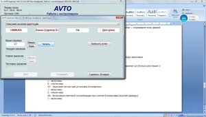

    Подскажите кто сталкивался с таким вопросом. Хотел сделать адаптацию в блоке "комфорт", сделать чтобы при закрытии с пульта срабатывал звуковой сигнал, ничего не получилось. Написал что 07 Канал и группа не доступны.

    С таким же успехом, можно было ещё сто каналов попытаться адаптировать.
    Может попробовать изменить кодировку?

    Блок 46 - Комфорт
    10 - Адаптация
    Каналы:
    07 - Звуковой сигнал при установке блокировки
    1 - включено
    0 - отключено
    Делал таким образом, почему не получилось? Где менять кодировку?

    Кодирование(07)

    получается я не туда зашел, нужно было не в адаптацию а в кодирование? в этом косяк?

    Не туда зашёл и не то прибавлял.
    Адрес 46, Кодирование, Добавить 2048 = активировано подтверждение противоугонной сигнализации звуковым сигналом.
