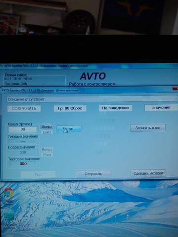

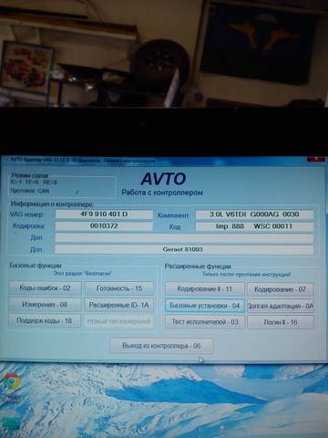

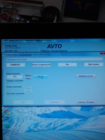

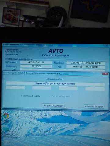

    Вчера "мыл" кулер, "промыл", дроссельную заслонку не снимал. После сборки машина не завелась, полез в адаптацию дросселя, согласно этой ссылки зайдя в базовые установки -04
    и введя в канал(группа) 060 получил
    оставляя в канале(группа) 00, остальный окна остаются заблокированы
    после чего зашел в тест исполнителе - 03, запустил тестирование с последующей активацией
    После чего двигатель с натягом, но завелся, правда в момент заводки слышалося умеренное громыхание, в течении 1-2 сек., как будто цепи гремели, чек не горит, ошибок по двигателю нет, обороты не плавают. Остальные ошибки по оптике, кондею и всего остального после разбора морды подтер. В дальнейшем, дважды заводил двигатель, заводился номально, но каждый раз было подгромыхивание. После того как выехал из гаража проехал вперед/назад метров 50 и заглушил. После этого при последующих запусках двигателя громыхания не было, проехал больше 50 км, вроде все работает нормально/ровно, как и положено.
