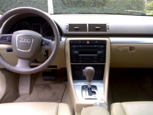

    Потому что там не 2din. Туда просто подходит 2din с переходной рамкой. Смотри картинку

    У меня вот такой же салон...

    И че,мне еще и рамку отдельно надо брать?!

    Пилин!!! Понятно!!! Спасибо тебе!!!:beer:
