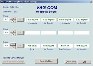

    Из жалоб имеется следующее: при -5 запуск с рывками, будто 4 цилиндра (а то и только 3) работают; при +5 такой проблемы нет (разницы между тем сколько раз при -5 прогревать свечи (1 или 3) нет вообще никакой); ещё повышенная дымность - по предыдущему ТО от предыдущего владельца порядка 2,8 единиц; на холодную снег покрывается сажей + дымит серым на хх; по расходу - при 2000об/мин на 6 передаче (по ровному шоссе) показывает порядка 5,5, если же температура за бортом -5 и ниже - тогда кажет 6.. 6,5 (не могу понять почему возрастает); средний же при температуре в районе -5 БК пишет 11л/100км (может потому что по городу топтался, хлама много перевёз в этом сарае - аванте + очень прожорливая пока не нагреется до 80 градусов).
    Предыдущий владелец говорил что распылители недавно менял, хотя электро-форсунка стоит с коротким проводом (товарищ говорит что такие на фольксы ставят), а рядом хомутами к топливной магистрали была примотана электрофорсунка с длинным проводом (наверное оригинал, жаль что скородировала наверняка внутри в усмерть). Чипованная или нет - не знаю. Управляющий шланг ЕГР заглушен.

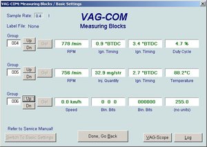

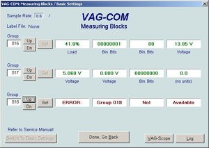

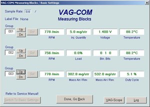

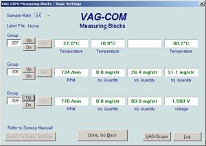

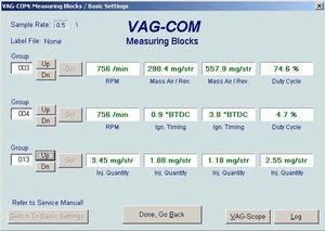

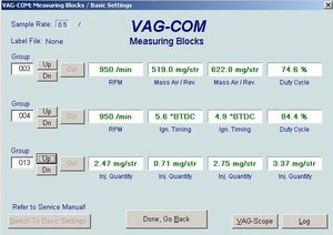

    Сегодня впервые подключил шнурок KKL409.1. Удивило что угол впрыска практически не изменился между +2 (1й скрин) и +85 (2й скрин) градусов ОЖ. Заел ТНВД? Циклическая подача на прогретой 5 с копейками, уж не много ли это?
    Так как летом предстоит замена ремней ГРМ хотелось бы разобраться сейчас что к чему, чем потом понимать почему она совсем не едет или не заводится..

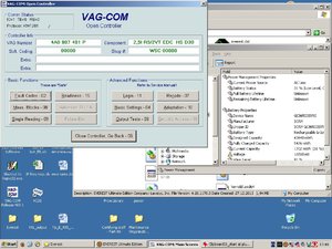

    В приложении скрины групп с 001 по 017 включительно. Заодно вкладываю скрин окна Engine в слабой надежде на то, что может кто сразу скажет "чипованная или нет". В 000 зайти не могу - просит регистрацию :(
    Очень надеюсь на помощь, тк сам что то воедино все эти данные собрать и осмыслить пока не могу.. Двигатель AEL 1996 года, машинка A6Q avant.

    Не знаю кто чего там менял, предыдущий владелец скажет что угодно, лишь бы продать машину.
    Коррекция по цилиндрам ужасная. Большая вероятность что распылители конченые.
    Что делать, проверять.
    1) Компрессию
    2) Фазы ГРМ
    3) Форсунки/распылители.
    4) ТНВД

    Простите, а где по этим данным оно видно? Я думал что нужна 000 группа и там смотреть 12 и 13 позиции?

    13-я группа, значения должны быть близки к нулю
    около нуля - супер
    до 1 мг - хорошо
    до 2 мг - плохо
    более 2 мг - издепс...

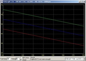

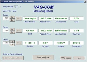

    Программа использовалась 311.2. Запустил (за бортом +5), дотарахтел до 60 градусов ОЖ на приборной панели, полез в 000 группу. Двигатель перешел в какой то базовый режим: изменился угол впрыска (слышно по стрекотанию), обороты по тахометру выросли до 1050 об/мин. Далее TDI timing: есть два более-менее подходящих мне варианта: 100 AAT;AEL >1000 и 100 AAT;AEL >1200. Попробовал 1200: поднял педалью газа свои 1050 до 1200 - она пишет "оставить газ в покое", тогда попробовал 1000. И тут понял что с газом на 1200 и с выбранными 1200 и без газа на 1050 с выбранными 1000 линии то совершенно в разных местах! Так какую выбирать то?
    Далее шкала температуры топлива: при 60 градусах ОЖ температура топлива была 105 единиц, после чего она начала падать и когда ОЖ было около 90 - топливо было 88 и выше не поднималось. Я что то делаю не так? В приложении графики 1000 для 60 градусов ОЖ и 1200 и 1000 для 90 градусов ОЖ соответственно. Что влияет на эту температуру? И если подогрева там нет, то как выставить угол впрыска зимой? А если подогрев есть, то почему с ростом температуры ОЖ температура топлива упала со 105 на 88?
      56,7 КБ
      99
      55,7 КБ
      98
      55,8 КБ
      100

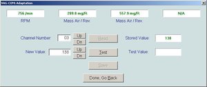

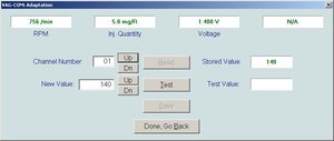

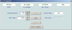

    Ещё поглядел что в адаптации:
    01 сообщает 140, т.е. уже уменьшать подачу топлива некуда? А почему тогда там 5милиграмм?
    03 стоит 138, не понимаю что это - вроде значения массового расхода воздуха совершенно различны..
    05 стоит 128 и менять не позволяет (т.е. можно изменить, но значение потом снова 128 становится) (так понимаю, что тут, вроде, угол впрыска можно было бы менять)
