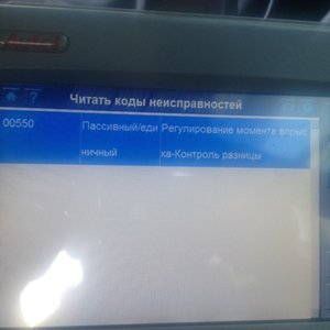

  5. Den-samara1985
    Den-samara1985 Участник форума
    23 янв 2012
    252
    А6/С5 2.5TDI 99г.
    Вот данные диагностики image-0-02-05-3f3c3b781d4d08d6650c0c43a2efc9d99d6350771f52c4bd954edd2599e20e4c-V.jpg

    Была подобная хрень как сказали тогда в сервисе проблемы с дмрв типа были! В начале как купил случилось! По коробке есть ошибки? По двигателю только 550? Попробуй все таки дмрв промыть!

    ДМРВ отсоединял никаких изменений, КПП у меня механика. А подвижку только 00550

    Валы проверяй по меткам, как выставлен угол опережения впрыска 4 группа

    Либо ремень на ТНВД перескочил, не верю.
    Либо проблема в ТНВД, скорей всего заклинило поршень опережения. Ремонт.
