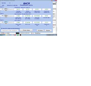

    спасибо, гляну, ну и скину показания сюда по всем группам

    Фото скинул, компрессию померять не получилось, компрессометр не получилось взять

    Вроде турбина на заводку не влияет, я сам заводил со снятым интеркулером.
