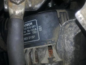

    Дабы не плодить темы, ТС думаю будет не против, задам вопрос тут:
    Генератор: см. Фото.
    Проблема с зарядкой, точнее непонятно до конца в чём...
    - на холостых оборотах 14,5V не гене (жирный болт), 14,2V на клеммах АКБ - без нагрузки, т.е. все доп. потребители выключены.
    - при включении так сказать "зимнего пакета" :D, печка, фары (ПТФ), происходит просадка до 14,1V на генераторе и ~13.8V на клемммах акб
    НО, если к вышеперечисленным потребителям: включить ближний + дальний + обогрев заднего стекла - падение напруги на гене составляет 11,7V.
    P.S. При повышении оборотов, изменений в показаниях вольтметра замечено не было и это ещё без кондея, чё будет летом...представить себе не сложно.
    Попытки борьбы с данным недугом:
    - Замена реле-регулятора напряжения, установил Bosch 1 197 311 548 т.к. не имею возможности и времени для экспериментов с более дешёвыми аналогами.
    - Заменил + клемму на АКБ - сильно грелась.
    - Токосъёмные кольца в нормальном состоянии без грязи и окисений.
    - Диодный мост прозвонили, все диоды целые - Со слов электрика, при процедуре прозвона не присутствовал.
    Подскажите пожалста, каким ключём и куда влупить...?
