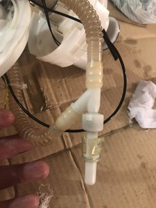

    Этим?
  11. ВасиличЪ43
    ВасиличЪ43 Старожил
    19 фев 2015
    7.296
    Кировская обл.
    Безлошадный..
    Ага.

    Я продул его в 2 стороны, дуется и от себя, и на себя, я так понял что эму кранты?
    Может у него есть номер, чтобы купить?
    По экзисту не смог найти...
  13. ВасиличЪ43
    ВасиличЪ43 Старожил
    19 фев 2015
    7.296
    Кировская обл.
    Безлошадный..
    Не тут менять не чО не надо.
    Я постараюсь вспомнить, что там с ним сделали. Герметичность всех этих гофрированных трубок проверь.

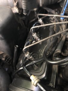

    update.
    воздух всеравно ловила. поменял шланги обратки, которые от форсунок в тнвд идут + шайбы медные, и все стало ок. оказывается, что трубки задубели и пускали воздух
      326,4 КБ
      15
