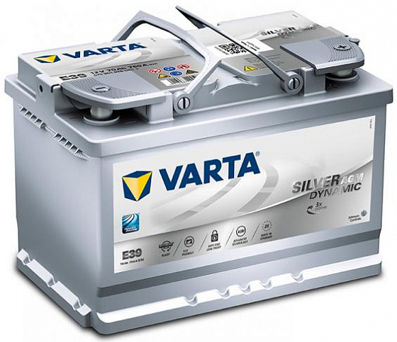

    Если оно нужно для
    - Са-Са тебе не пойдёт. Категорически.
    А пойдёт тебе любой аккум с Gold, Silver или Silver Plus Technology - они не боятся разряда, как Са-Са.
    Да, ценник у них выше - но и жизнь у них длиннее, и параметры куда лучше.
  10. iokiok
    iokiok Адмирал второго космического флота
    13 июн 2013
    2.363
    Ауди-100 1993, AAR

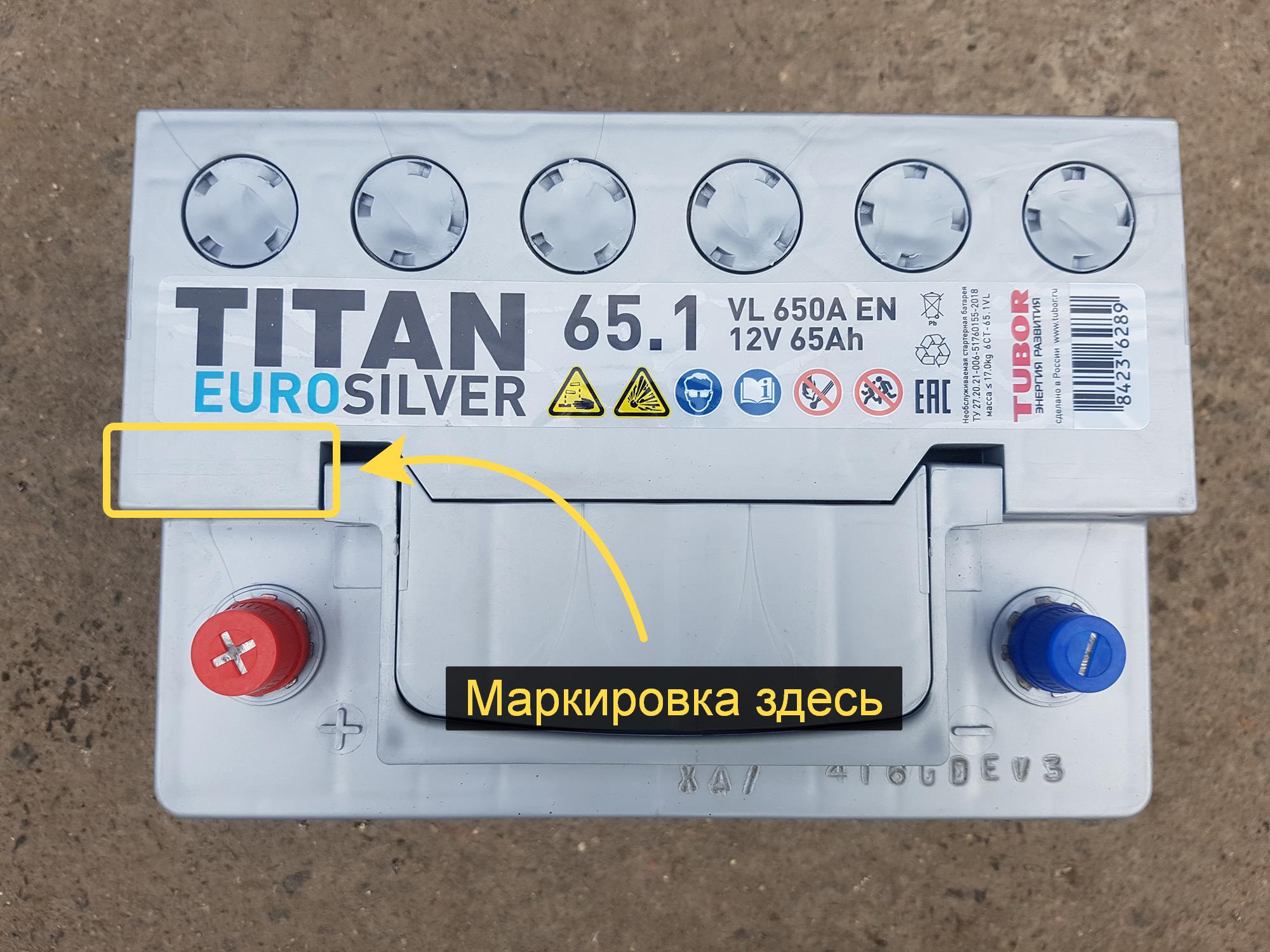

    как их в магазах искать? на том же яндекс-маркете как сделать выборку по этим gold, silver, silver plus technology?
  11. Woffka
    Woffka Старожил
    9 апр 2011
    12.045
    Казахстан
    A80 B4 ABT 2.0 92г
    По маркировке. )))
    По-моему, тут всё ясно.
