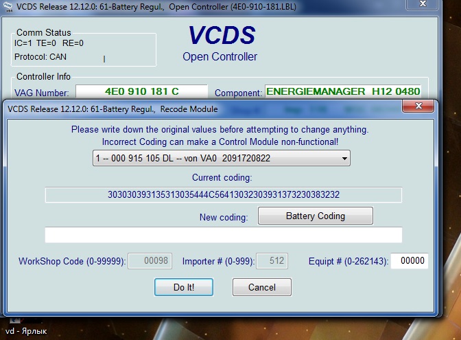

    Стартер крутит пару кругов, потом неохотно заводится. что летом, что зимой. аккум новый 110ампер, стартовый 920!.
    Вот такая беда. что не так? почему 57Ah и вольтаж батареи 13.10, хотя гена выдает 14.30 ?
    Уже 2 акума одинаковых менял (Бош).
    Кодировку прописывал....
    вот взгляньте)

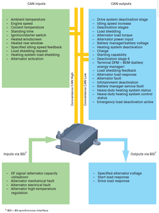

      84 КБ
      55

  18. sonic_a4
    sonic_a4 Живу я здесь
    25 авг 2013
    4.491
    A6/C6 3.2Q 05г.
    С чего это Вы решили???
  19. Ramo
    Ramo \_(ツ)_/
    30 мар 2011
    3.352
    A8L
    #19 Ramo, 29 окт 2014
    потому что он менялся при мне, на новый 4E0910181C (тобишь тот, который нужен)

    Безусловно, но мерять его затруднительно.
    У меня вместо "57" "0" и? логично было бы на это сказать ТС не прописал батарею, но он пишет обратное.
    Спасибо, красиво, но ни разу не объясняет откуда берется напряжение на клеммах и как он меряет все остальное.
