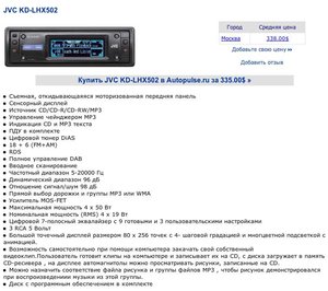

    Вот решил заняться звуком в авто...
    Поставил магнитолку, на мой взгляд отлично выглядит да и играет! Коллеги советуют поставить усилок и вуфер. Полазил по интернету по сайтам с аккустикой и понял что полный чайник :D :chainik: Оч много предложений и брендов и разброс цен.
    Вот я собственно за советом... :D

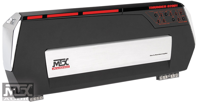

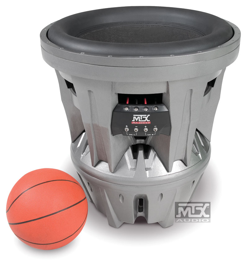

    Если хочешь чтобы тебя слышали, то бери себе вот этот усилок на 6000 ватт в номинале :) [​IMG]

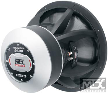

    ну и этот самый мощный на сегодняшний день, автомобильный саб весом 320 кг. мощностью 12 000 ватт :D и крохатным диаметром всего 23"...
    Вот такая кроха тебе не только разом все стёкла вышибет, но и метал покарежит >:-] :D

    Саб в самый последний момент ставят, если звук хороший хотят. К такой магнитоле - нужен буджет под 1к чтобы все ее возможности раскрыть.

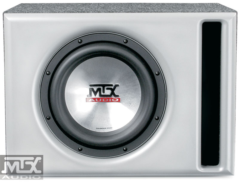

    Хоть 10 сабвуферов 12" поставь, такого звука как 15" они не дадут, чем больше тем массовее и громче играть будут, а вот такие низы как 15" можно получить только с очень хороших 12", я себе поставил Hi-End Xtant 12" саб, 500 номинал и 2000 пик, вот только поставил на тот же усь себе более дешевый МТХ 15" 500 номинал и 1000 пик, и ограл он и громче и приятнее и массовее! так что есть над чем задуматься, по любому каждый саб играет по свойму в разных машинах, всё надо обязательно слушать! ставишь усилитель и подбираешь себе саб... Тут ругой критерий мешает - место! у меня этот 15" просто не влезал в багажник по высоте, надо было чтото химичить с корпусом либо пол снимать, я не стал морочится...

    Как ты наверное уже догадался, я истинный фанат мирового лидера по SPL Drag - MTX - Forever!!!
    Поскольку у тебя седан, не советую брать фазоинвертрный ящик если не будешь выпускать фазики в салон... можно конечно переделать грамотно полку и головку в подлокотник вытащить либо прорезать здаровую дырку и направить на заднее стекло, но это достаточно дорогие операции...
    Если ничего не делать и поставить фазоинверторный, то у тебя в машине будет всё дребезжать и сифонитькак только можно, к тамуже ЗЯ играет намного чище и приятнее... Так же ЗЯ для седана хорошь тем, что он как правило имеет очень маленький корпус и его пофигу как ставить, звук от него проходит из багажника с достаточной лёгкостью при этом нету такого эффекта дребезжания и захлёбывания как у фазика (фазик работает как "вантус" гоняя туда сюда воздух при этом сам звук теряется где-то в этом воздухе, а ЗЯ не гоняет воздух а издаёт чистый звук который далеко не улетает и хорошь только в салоне, а на улиц его практически не слышно в отлиции от фазика).
    Хотя если брать серьёзные модельки сабов с низкой чувствительностью и жестким подвесом, то фазики себя очень даже неплохо показывают если их грамотно поставить, тут уже ЗЯ безсилен... но опять же это цены за 1000$ один саб + усилок + кондёр и ящик....

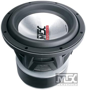

    Если уже перейти к делу, то вот то что я себе планирую в ближайшее время ставить, 15" 1000 ватт номинала и 90 db чувствительность при этом грамтоный корпус СлэдшХамер который прекрасно можно присобавить в заднюю полку :) можно вообще вырезать квадрат в задней полке и просто поставить его на пол, он ровно будет вылезать из этой дырки :) и сама головка и инвертор будут глядеть в салон, и грает он просто почумавому! словно ЗЯ и в тоже время пик мягко плющит... стоит такое удовольствие около 850$, но для начала можно конечно взять и по проще :)

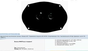

    А вот такие мне влезут на заднюю полку?!
      27,6 КБ
      224
  13. AndryI
    AndryI Старожил
    22 дек 2004
    5.509
    Countryman, Smart
    Обычные 6на9 ... полезут ... только надо будет поморочицца ... и выбери динамики помощнее ... с нацелом, что бы их потом на усь зацепить ...
    у меня стоят блины Пионер - 330 Вт ... но это не номинал ... номинал наверно около 80 где то хорошо если.

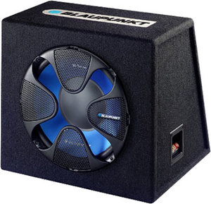

    Хехх ... тут такие цены и таакая аппаратура ... мама не горюй ... решил выложить сюда свой бюджетный вариант звука в моей машине
    Сейчас идет из Москвы:
    Общая сумма 340 баксов
    Мафон АКАИ с МП3, пульт, панель без прорези и т.п.
    Усь - АКАИ, 4 канала по 180 Ватт вроде.
    Сабик ЗЯ Блаупункт 300 ВТ номинал
    + сзади подзвучка блины Пионер - 100 Баксов
    + спереди родная акустика + пищалки на панели - 30 баксов
    ИТОГО: около 500 зеленых бумажек и получается вполне сносный звук в автомобиле ...
    Правда еще хочу передние динамики заменить - помощнее и на усь их кинуть ... это еще баксов 150 ...
    ВОТ И РЕШАЙТЕ ГОСПОДА ... или на всю эту сумму купить один мафон, но крутой ... или озвучить всю машину.

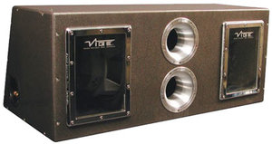

    Хорошо 12", и 15" не плохо. Но на соревнованиях что 12" и 15" я что то мало мало встречал, а вот в кузов с4 идеально становится на заднюю полку вот это
  17. AndryI
    AndryI Старожил
    22 дек 2004
    5.509
    Countryman, Smart
    Грамотно и красиво ... и по цене, если я конечно не ошибаюсь тоже нелево так стоит ... :nod:
