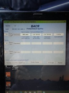

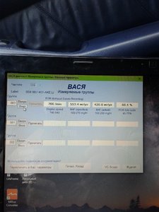

    заходишь в двигатель,выбираешь только одну 4 группу,нажимаешь кнопку базовые измерения,смотришь показания от атдс и до втдс при этом звук двигателя будет менятся.а лучше запиши лог и выложи сюда.

  14. serpu
    serpu Новичок
    25 июл 2015
    58
    A6 /С5 2,5 TDI 98г
    Это
  15. регион 102
    регион 102 Живу я здесь
    9 апр 2012
    2.839
    Башкортостан респ.
    Allroad а6с6 3.0тди
    да,только снизу слева у тебя кнопка,включить базовые параметры,вот ее и нажми,и смотри.
