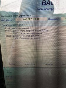

    В общем АКПП 4hp18 CDU приказала долго жить, пришлось покупать другую CDU не нашёл купил CRD сказали что это аналог и все подойдёт, поставил ее залил масло, на подъемнике включил r,d колёса крутятся…. С радостным лицом опускаю машину на землю, думаю ну сейчас поедет все ок, да поехала выгнал задом из гаража, включаю d едет думаю фуууух все тачка в строю, но радость была не долгой т.к. через 50 метров понимаю что предача только первая и все…. Прокатился думаю может продавит мало ли сколько эта коробка валялась у человека, может что в ней закисло, но увы нет, расстроился и поставил машину на следующий день опять на подъёмник смотреть уровень масла все норм ещё прокатился нет не переключает… разозлился дал в отсечку, о чудо она переключилась на вторую и сразу на третью но с сильными пинками, и потом переключала но когда оборотов не меньше 3500, после заглушил, запустил она опять не переключала пока до 6000 двигатель не раскрутил после начала опять переключать с пинками и на 3500… что это может быть, может быть дело в мозгах АКПП т.к мозги остались старые с CDU, диагностику прикрепляю, датчик уже поменял но ничего не изменилось

    Ни на что не претендую, но, может, надо было сначала с лягушкой тормоза разобраться, а потом коробку менять?

    При диагностике если на тормоз не нажать она всегда будет выскакивать, да и как не менять моя коробка вообще в перед не ехала

    Датчик поменял а ошибка так и висит?

    После диагностику не делал, но ничего не изменилось с переключением передач

    Т.е. менять не будешь, будешь нажимать на тормоз?
    Надеюсь, ты в курсе, что выключатель тормозного сигнала влияет на работу АКПП?

    У него проблема с первой ошибкой. С ней ни одна коробка не поедет, тем более, что она постоянная.
    С чем она связана - не знаю. Может блок управления несовместимый, может сам датчик неисправен, а вероятнее всего проблема с мех.частью «новой» АКПП.
    Возвращать ее надо.

    Влияет как? На переключения передач? У меня эта ошибка была и в старой и работала без проблем

    Датчик то я ставил свой уже который работал

    Датчик оборотов вторичного вала АКПП g38 ты ставил? Тогда, видимо, как-то «криво» поставил..

    Хотя, может быть нужно попробовать заменить блок управления коробкой на соответствующий.

    Пока мозги видят несоответствие оборотов вторичного вала первичному и двигателю, они не дадут коробке ехать.

    ошибка по стоп сигналувсегдавылазиет если перед включением зажигания не нажимать на тормоз.такой принцип диагностики! если лягушка не работает селектор не разблокируется.
