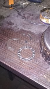

    Добрался до своей машины, снял, разобрал коробас. Нашел вот что. IMG_20180319_115041.jpg
    Упорный подшипник муфты 3-4 передач. Думаю обломками иголок забило гидроблок. Завтра буду разбирать и смотреть.

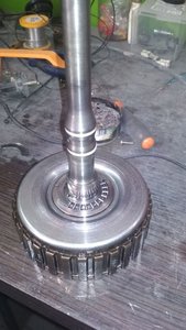

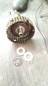

    А сегодня вот что.
    Кто подскажет, должна ли вторая шайба быть?

    Может все таки речь идет не о шайбе,а об обойме?
    Я так понимаю,что позиция 232?(кликнуть на "схема акпп)
    https://www.atpshop.ru/search/by-code/?first_letters=173&code=232
    Гугл пишет про одну обойму.Роль второй,скорее всего,выполняет проточка на барабане

    Возможно, на валу есть проточка. Чуть позже отпишусь. Сам подшипник целый, а вот шайба разлетелась.
