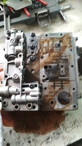

    А гидроблок ты мыл? У меня ппц там было грязи.

    Гидроблок помою как буду менять соленойд.

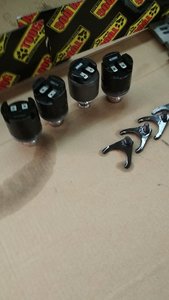

    0 501 311 843 соленоид линейного давления
    0 501 313 500 соленоид переключения
    Глянул на Экзисте :eek: цена капец.

    На разборке мож поискать? Коробку убитую взять.
    Хотя у меня прям засранные были соленоиды, модулирующий ещё и с сеточкой вроде, щас уже не помню.

    по виду 0501-209-875, от 5HP19. Может зф сделала замену номеров?
