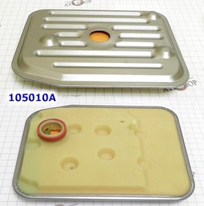

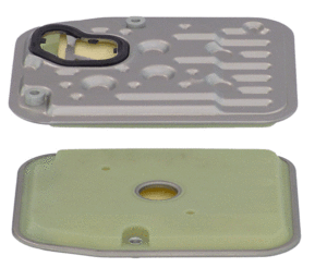

    Прошу прощения что влез не в свою тему. Интернет для 097 акпп выдаёт два фильтра:
    096 1052AN.gif и 105010A_2.jpg (фото из инета)
    Как узнать какой нужен? Или только вскрытие?
