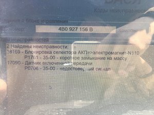

    Здравствуйте, подскажите может кто сталкивался с такой проблемой. Ауди 2.5тди 98год акпп. Передачи переключаются в районе 3000 оборотов. Если раньше при скорости 120 было примерно 2000 оборотов то теперь в районе 3000-3500. Делал диагностику Васей. Находит ошибку датчика и короткое замыкание на плюс.

    Полностью ошибку сюда кидайте.

    Там было две ошибки:
    Датчик блокировки акпп( тормоз)
    Датчик положения селектора акпп.

    Эти датчики невлияют на задержку переключения.
    Это можит быть из за того что масло долго немтнялось либо вообще неменялось с завода и закаксовались каналы либо попала вода в блок акпп.

    У меня также было купил поменял масло ,через 8000 начала переключатся только после 3000 на ремонт неотдавал поскольку машину покупал как донор но все мастера твердили одно ,то же что и я вам писал выше.

    Скажите пускай мозги себе поменяют.
    Коробку можно даже неснимать (наверное) просто снять гидроблок промыть почистьть от шлаков ипоставить обратно заменить масло фильтр и ездить.
