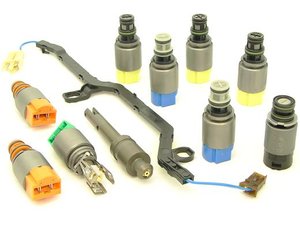

    ЧТО делать? одни говорят ппц мехатронику, другие говорят саленоид может западать - надо мыть, третьи говорят просто смотри проводку...

    Скорее всего соленоид заклинило, разбирать и чистить...

    если точно знать,что дело в нем.. - заменить весь комплект соленоидов. (цена компл. сол. - около 12тыс.)

    здесь - http://www.transkit.ru/?m=trans&t=263
    надо знать какие стоят, комплекты бывают 3х видов
