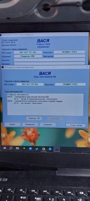

    Спасибо за совет с зажигание. Читается, группы измеряемые и и.д в данный момент вот - 2 ошибки. Почистил, посмотрю появятся ли ещё раз, ну вообще из за ни может быть? Если что ещё надо скинуть, скину. Уровень масла в норме, запах тоже.

    изза дросселя в принципе может быть. Князев зайдет лучше скажет

    ДПДЗ - один из основных датчиков, поэтому при его неисправности неадекватная работа коробки гарантирована.

    Ну так ошибки смотреть дело неблагодарное, это только начальная информация. Надо глянуть что в группах. Похоже, что ЭБУ ДВС и ЭБУ АКПП плохо обмениваются информацией или вообще этого не делают ввиду плохих контактов в разъемах или по другой причине (00638). Да и что там видит ЭБУ АКПП по открытию дросселя (00518)?
    ЗЫ Да и поиск еще никто не отменял: https://yandex.ru/search/?text=00638+ошибка+акпп+&lr=19
