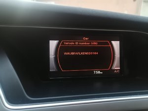

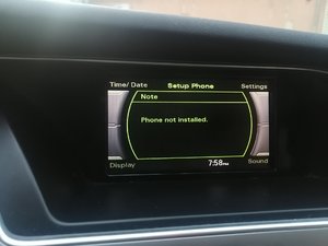

    Добрый день! Пробовал активировать Блютуз через зеленку, получилось загрузить меню с телефоном и Блютуз. Но вот в чем проблема все меню "серые" не активные, и блютуз не ищет( Не знаете в чем может быть проблема? Может самого блока в машине нет…

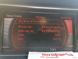

    ((( Обычная MMI concert

    Всё именно так и делал, прочел пост на https://www.drive2.ru/l/4611044/ и все как на картинках. Только без шнурка, зеленка активирована скриптом. Единственное что не получалось выставить так это "Здесь ставим галку для A2DP Activation." Т.к. у меня данный квадрат в зеленке серый, и галочка там выставляется серая, не запоминается, т.к. при повторном вхождении в данное меню исчезает.

    Как можно подключить блютуз, кнопка телефона и кнопка навигации на руле есть, сам тел не могу найти по скольку нет в меню блютуз а, запустить зелёное меню через тел и настройки не выходит, на сколько понимаю серия мми 3G и отдельно в боржачке стоит ами

    если кнопка TEL на панели есть, при нажатии открывается меню блютус, но все функции серым, выбрать нельзя. модуля блютус получается нет? на руле тоже есть кнопка громкой связи.
