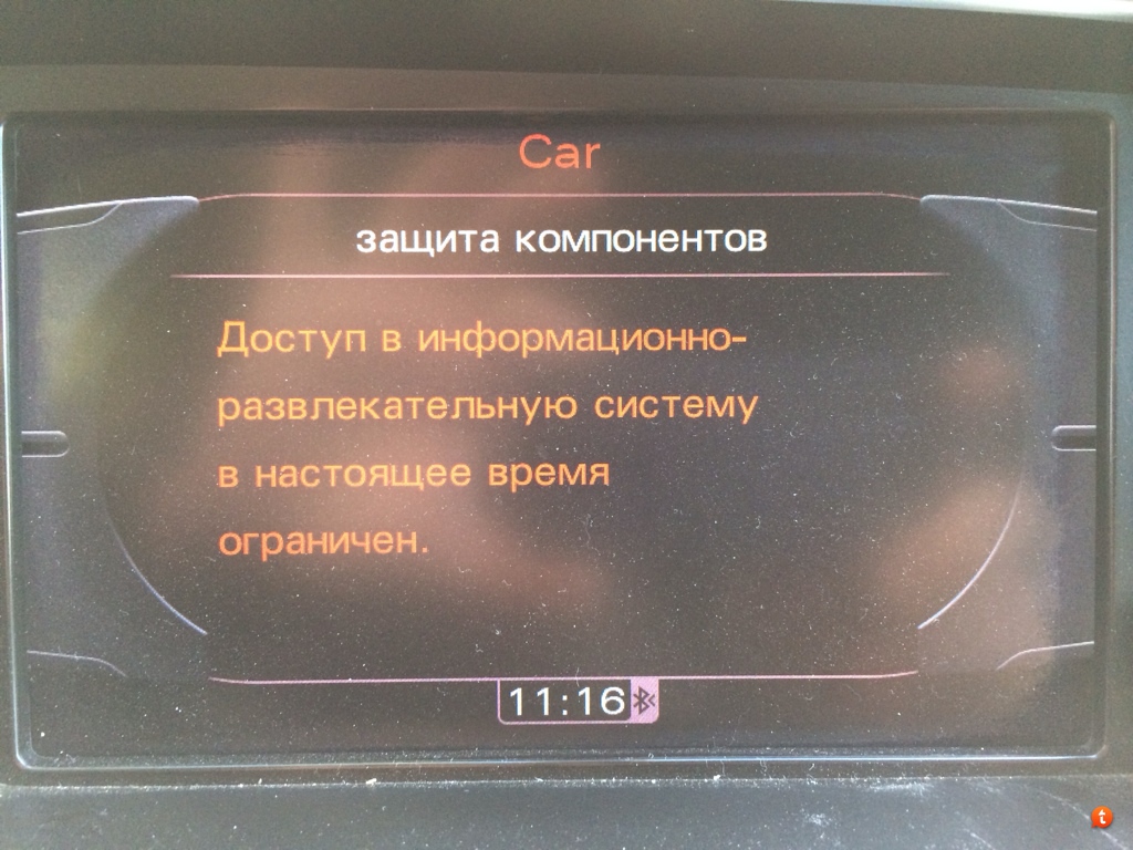

    Сломалась MMI. Была приобретена аналогичная (б/у с Германии). После установки работает в ограниченном режиме.
    Можно ли снять защиту самостоятельно или только у официалов (онлайн)?
    Шнурок есть. Блог MMI (F5 по моему) ругается на софты, оптику и gps с телефоном. Но думаю это все из за защитного режима.[​IMG]

    У диллера снимается защита

    В Москве можно и не у ОД
    В г. Серов - вряд ли ))
    Так что - только ОД. У вас там цены д.б. гуманные, не более 2-3 круб
    По времени - не более 5 (пяти) минут и пусть не лечат про 3 час )))))))))))

    А что насчет софтов. Хороший человек от офф диллера сказал что возможно софты разные.

    Сначала снимайте защиту а потом уж с софтом рабираться

    Вася, не вводи людей в заблуждение. С блоков, купленных у ОД, защита снимается практически бесплатно, всё что приезжает со стороны снимается по рыночной цене и на усмотрение ОД. Ну и справедливости ради нужно сказать - концерн не регулирует ценообразование у ОД, за исключением стоимости н/ч при гарантийном ремонте.

    В Москве снять компонент с чёрного входа - 3.000 руб
    По времени сама процедура 3 минуты
    В регионах многие писали....что официально 2-3 руб.
    В каком месте я ввёл кого-то в заблуждение????
    Тем...что процедура длится не более 5 минут???
    Про ценообразование......всегда можно выцепить диагноста и договориться не через кассу. В ОД тоже люди работают
