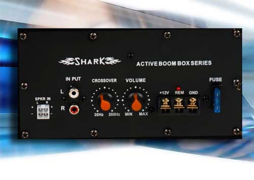

    как подключил, +(12v), - и remote 12v(12v от зажигания) ?
    Если у вас есть REM, как на картинке, туда 12v от зажигания!
    http://www.hifiblowout.de/Auktionsbilder/BX112-41A-12.jpg

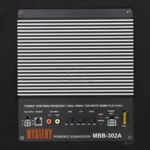

    Вот фото саба, точ как у меня. Фишка которая 6-пиновая, там +- и rem. У меня подключены два левых пина это +, два правых пина это - и по середине верхний подключил к магнитоле на землю.

    REM должен быть + от зажигания(не имеет значения, где берете)

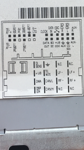

    Вот распиновка магнитолы, где тут rem?

    А по распиновке магнитолы не скажите? Где там rem...?

    это довольно новый a3, rem магнитолa получать от can hi/lo(не уверен 100%), не годится для суб!
    у вас есть блок предохранителей или 12v розетки в задней части автомобиля, можешь взять rem+ оттуда!

    Вопрос только куда именно подключать к магнитоле... Фото распиновки магнитолы выше...
