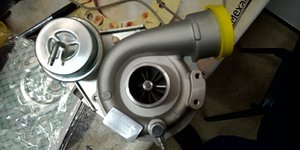

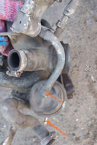

    Приветствую. Подскажите на актуаторе турбины два выхода, а на новой турбине один. Можно ли ее поставить? Дополнительный сбоку шланг идёт под выпускным коллектором. Или можно поставить актуатор старый?

    Такая конструкция Вестгейта применялась до 98 года , вместе с полостью повышенного давления использовалась полость разряжения ,потом от такой сложной схемы управления тарелкой Вестгейта отказались , вполне достаточно просто управляемого давления от клапана 75 , в новой турбины под ДАННУЮ схему пружина Вестгейта уже отрегулировано ( давление открытия около 0.3 Бар если мне не изменяет память ) . Т.е. достаточно просто подсоединить шланг от клапана на новый клапан Вестгейта ..
