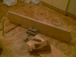

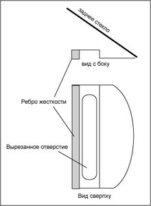

    Недавно сделал себе полку в В4. Планировал крепить ее снизу, под ребром жесткости. Вырезал одну большую прямоугольную дыру в металле (там где штатные места были) предыдущий хозяин оставил штатное место (вроде 6х7) и прорезал рядом еще две дыры под колонки 6х9 они получились близко друг другу а мне хотелось разнести колонки. Так вот, прорезал прямоугольную дыру в ребре жесткости, оно на В4 в виде ступеньки, сделал там вставку из фанеры 20мм эту маленькую полочку посадил на саморезы к большой полке из фанеры 10мм обтянутую карпетом с двух сторон. Ту сторону которая в багажник смотрит сделал аккуратно, с другой стороны подвернул края карпета, дабы не проклеивать все паралоном или еще чем-нибудь чтоб не дребезжало. В результате две скрепленные полки получились по форме ребра. В штатной полке прорезал такую же прямоугольную дыру, закрыл ее сеткой, которой обычно делают тюнинг решетки радиатора (тонкая, прочная и сетка крупная) и все это обтянул карпетом, а снизу местами проклеил тонким паралоном. Получилась тихая, ровная полка, с виду без каких либо дыр. В общем, нижнюю полку прикрутил к металлу намертво болтами, а штатную поставил на место. Ничего не дребезжит и играет оч неплохо.

    LisNik, а фото есть? Я долго вокруг своей крутился, но эта геометрия явно не для начальных классов :unhappy:
    А как же жесткость кузова? Не "трещит" на склонах?

    Весь процесс занял 2 недели (зима и отсутствие теплого гаража с электричеством) Фото есть только маленькой полки из 20 мм фанеры где то 95х18см, которую потом прикручивал к большой и то на начальной стадии без прорезанных отверстий под динамики. Само ребро жесткости я не трогал! Там идет как бы прямоугольная полая балка, которая и является ребром. А я выпиливал лист метала, который чуть толще 1мм и никаким образом на жесткость не влияет. К тому же после установки всей конструкции мне показалось, что скрипов при выезде со стоянки через небольшой бордюр поубавилось!

    А не толстовата ли полочка? И нафига снизу делать? :unhappy:
