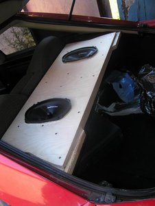

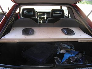

    Вчера приступил к изготовлению полки, склеил издвух листов 30мм и 15мм.
    Сегодня придам окончательную форму и буду обтягивать.
    Только пока не могу решить чем лучше.
    Карпетом или Винилом? Как думаете лучше будет смотреться?
    Крепить буду болтами к кузову.

    Карпет лучше спрячет все косяки. Если полка подготовлена хорошо, можно и винилом.
    Скажи пожалусто, а ты объем под динамики не выгораживал?

    Неа. Я буду ставить еще саб, а эта акустика компонентная 2-х полосная, да и объем подних не большой нужен, иначе тоже самое что фри эир получится.

    Если ты еще собираешся ствить саб, мне кажется с полкой ты погорячился.

    Почему? Родная полка брякала, крепления расшатались и не держали ее толком. А эта полка короче на 30 см чем родная. Ставят же сабы в багажники седанов для НЧ нет необходимости в акустической прозрачности.
    Чем этот вариант плох?

    Как я понял, в этом случае между твоей полкой и крышкой багажника есть щель в 30 см - тады для саба это куль :up:
    Единственное, для тыловых АС все-таки желательно будет сделать коробки

    Я бы сразу в такую полку фрюши вкрячил и не мучился :)
