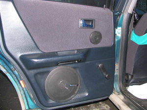

    вот мои 20-см блинки
    я бы не сказал, что это штатная. Когда я купил машину - дырки под динамики были просто закрыты сетками. А высокочастотники стояли.
    Нашел подходящий размерчик и вкрутил + подсоеденил провода.
    Сам бы я конечно так не извращался, но более достойной заглушки для дыр в обшивке я не придумал.
    Обшивку снимать не пришлось.

    Места под динамики действительно штатные (как у Afonia). Так вот какой размер туда лезит ???

    Судя по фотке - 13" Но судя по месту можно и поболее впихнуть...
