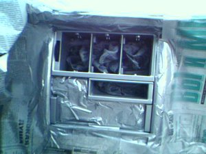

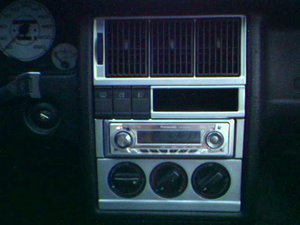

    процесс был прост до безобразия снял кнопки и направляющие воздуховодм обкеил скотчем и газетками побрызгал пару раз и готово)
    фотки поганые а в реале цвет совпадает с цветом мафана и выглядет супер!
    я доволен )

    О...так лучше стало.
    Ты по жёлтому новый цвет серебристый наложил?
    Чё за краска на фотке не видне ни х..
    А со шкалами что делать будешь или тоже закрасил?

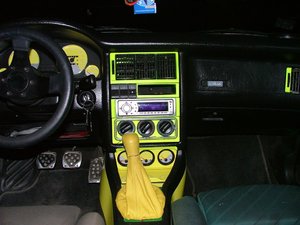

    С желтым салоном не моя машинка!
    Краска продается в любом авто магазине стоит от 60р до 170р за балон я покупал за 120р цвет хром такой цвет один )
    а вот приборка со шкалами)
    тут качетсво совсем какашечное)

    А на блоке управления отопителем деления - что с ними?

    Ответ: Алюминий в салоне. Кто ставил?
    Я их скотчем прикрыл ибо если их тоже красить выглядет очень некрасиво

    Облезет фсё нах, точнее оботрёца и будет просто матовая серебрянка. Если сразу после покраски поверхность и ***стит как хром, то через пару недель... Ты после того как она засохнет проведи по ней пальцем - палец стал серебряным, а в месте где провёл остался матовый след навечно. И лаком покрывать бесполездно - краска сразу становится серой. ПРОВЕРЕНО! Под хром(штоб как зеркало) сделать обычной краской не выйдет, нужно спец покрытие, которое применяют для отражателей фар-но это не просто краска. Единственный вариант - купить краску серебро(не хром!) "для литых дисков", покрыть потом лаком и будет фсем счастье :up:
