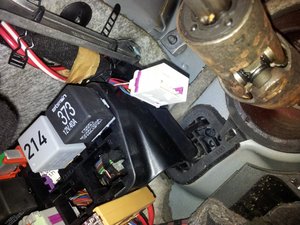

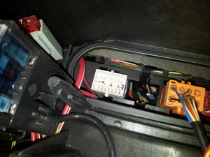

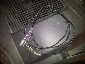

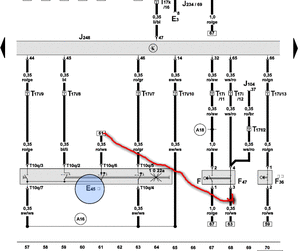

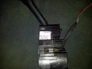

    Всем кто хочет установить себе GRA
    Для этого нужно
    Под рулевой переключатель 8L0 953 513 J
    далее сплести косичку и подключить её от под рулевого переключателя до белого разъёма согласно Эльзы
    Делее активируем в моторном круиз и смотрим в шестом блоке измеряемых статус переключателей GRA и тормозной педали
    Если всё правильно подключили то биты будут меняться с нуля на единичку
    Ну и наслаждаемся ездой на дальние дистанции ))
    Да забыл сказать обошлось мне всё это в 500 руб за переключатель )))
    Также актуально для моторов BAU

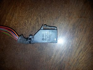

    Поподробнее: Это ты на разборе приобрел переключатель и подключил к штатному разъёму и усё?
  3. S_S_V
    S_S_V Участник форума
    9 мар 2009
    219
    Allroad TDI2.5V613
    Да переключатель +фишка на него и усё ..

    Переключатель без фишки идет? Куда ж он включался тогда?
  5. S_S_V
    9 мар 2009
    219
    Allroad TDI2.5V613
    Фишка имелась ввиду GRA ,которая вставляется под рулевой переключатель ))

    А точнее где имено брал на разборе? Чего-то тоже хочется с удовольствием на дальняк!
  7. S_S_V
    9 мар 2009
    219
    Allroad TDI2.5V613
    Так разборов полно и переключателей на всех хватит ))

  8. Max Faxtor
    Max Faxtor Живу я здесь
    20 фев 2011
    1.522
    А белый разъем, что на 4-ой фотографии, я так понимаю, находится под ЭБУ?
  9. S_S_V
    9 мар 2009
    219
    Allroad TDI2.5V613
    Да так и есть

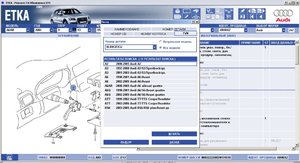

    Вот ещё номерок фишки ,которая нужна
    8L0 972 980
  10. PashaA4
    PashaA4 Живу я здесь
    22 авг 2008
    1.113
    Allroad ABT,2.5TDI
    Судя по экзисту, данный код для автомобиля с правым рулём, а для наших авто 8L0 953 513 H01C. Если я не прав, поправьте меня.
  11. S_S_V
    9 мар 2009
    219
    Allroad TDI2.5V613
    Не знаю как там в экзисте ,но переключатель установлен физически и каких либо проблем в работе не замечено .
    И мне совершенно фиолетово с какой стороны он изначально стоял ))) тем более я на пивко бывает больше трачу ,чем он стоит
