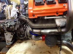

    Стоковые узкие коллектора, имеют большую скорость потока выхлопных газов, тем самым быстрее раскручивают турбину!
    Все что широкое и жирное имеет меньшую скорость потока тем самым выхлоп получается менее затычным, но и скорость потока снижается и спул турб начинается гораздо позже...

    В том году у меня стояли меньшие турбы на жирных колекторах, и раздувались они с 4200

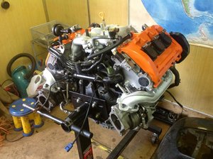

    А в этом году большие турбы и все сместилось на 3900-3950об
    Но естественно чем уже выпуск тем он сильнее греется, но я пользую кит метанола и мне по большому счету на температуру выхлопа все равно)
