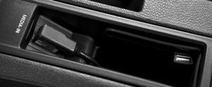

    небольшой оф-топ: MDI и AMI по CAN-шине - это одно и тоже?

    Расшифруйте аббревиатуру MDI. Первый раз слышу такое..

    Причём тут гольф и Ауди??
    У Ауди эта железка называется АМИ.

    Это один и тот же интерфейс только название разное подключается по CAN
