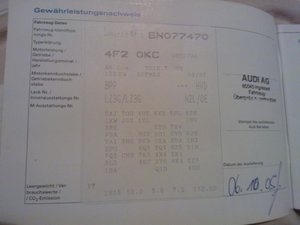

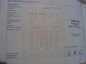

    где посмотреть индекс нагрузки?
    хочу поставить амортизаторы от 1BE, у меня 1BV.
      48,9 КБ
      243
      58,7 КБ
      212

    все, нашел:
    0JK Класс грузоподъёмности передней оси - весовой диапазон 10
