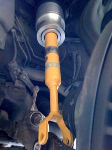

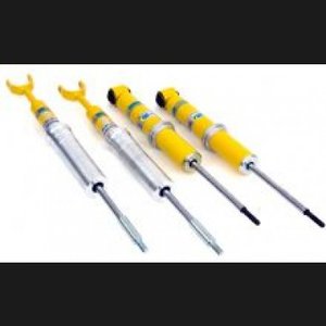

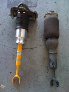

  8. shad0wman
    shad0wman Новичок
    25 июл 2013
    7
    -000
  9. Друг из Москвы
    Друг из Москвы Заблокирован
    25 дек 2012
    382
    АУДИ 2.5
    Это амморты Аранотты. Делают в Ереване. Многим клубням не нравятся. Очень жёсткие. Родные или кони лучше.
    Вот в Москве эта лажа есть:
    http://www.pnevmotronic.ru/index.php/catalog/arnottcatalog#!/~/product/category=4006222&id=17306121:hi:
  10. shad0wman
    shad0wman Новичок
    25 июл 2013
    7
    -000
  11. Друг из Москвы
    25 дек 2012
    382
    АУДИ 2.5
    Ну и что? По твоей ссылке амморты- ереванские Аранотты. Их клубни тоже покупали. Это хлам!
