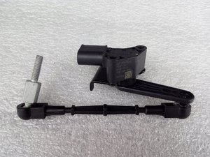

    Посмотрите датчики положения кузова, там в тягах есть шарнирные соединения, они закисают, вполне возможно что из-за этого неправильно работает подвеска.

    Спасибо! А чек при некорректной роботе не засветит ?
  18. Serg_008
    Serg_008 Участник форума
    20 апр 2015
    482
    Audi Q7 4M 3.0 TDI 2016 MY
    Не, оно же работает, только с неправильными значениями. НО, опять же, это теория, не факт что именно они.

    У меня на Туареге тяги эти закисали, сразу ошибка по подвеске выскочила (причем "немедленно остановиться") - в процессе езды машина пневму опускает/поднимает (в зависимости от скорости и количества колдобин): стойка высоту изменяет, а закисший датчик все время показывает одно и то же значение (его кронштейн крепления к кузову выгибался вместо движения тяг). Вот и возникла ошибка.
