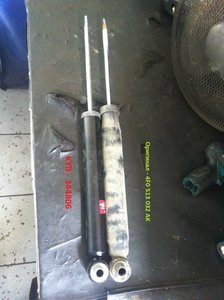

    У задних колба, где шток ходит, выше, соответственно режим работы подвески на ППД из-за проставок не нарушается, на стандартной подвески колба ниже, если ставить на ППД, шток работает в более верхнем месте в колбе. На что влияет я не знаю не экспериментировал и не в давался в подробности, но наш форум ставит от стандартной все говорят: полет нормальный. Выбирать только лично хозяину любимой машинки. Фото с нашего форума.
