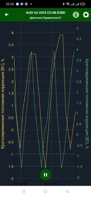

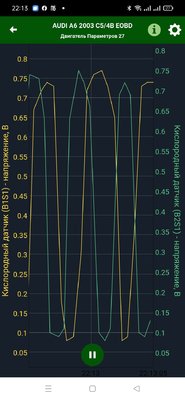

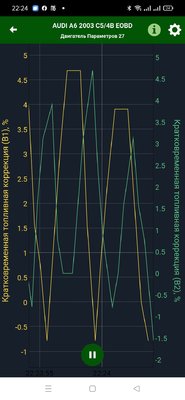

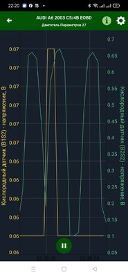

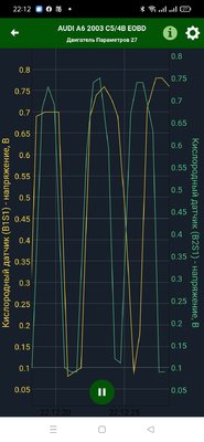

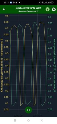

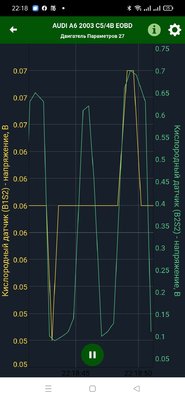

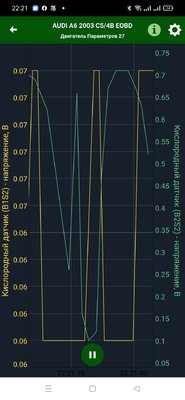

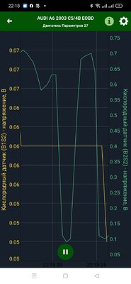

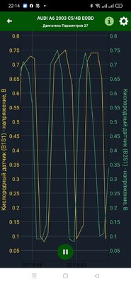

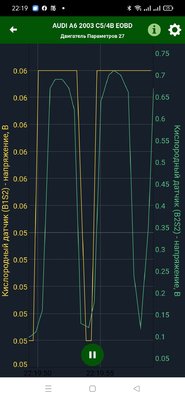

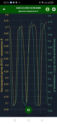

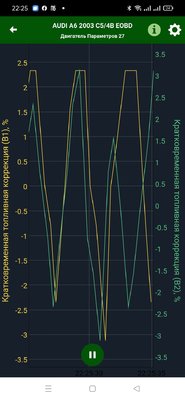

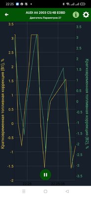

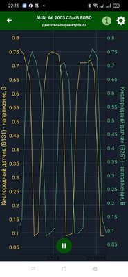

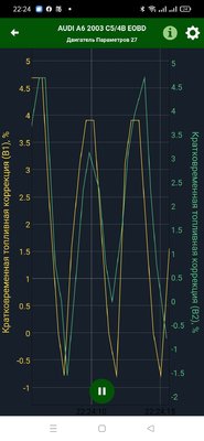

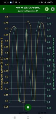

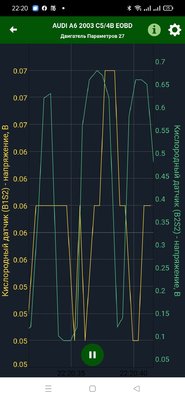

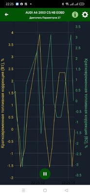

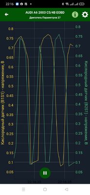

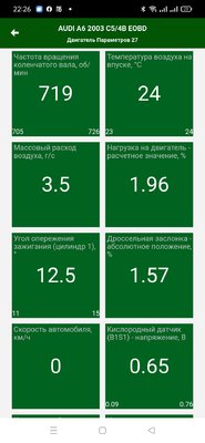

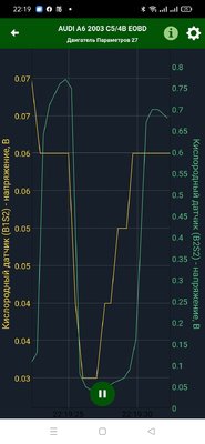

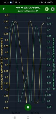

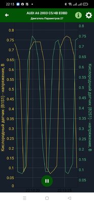

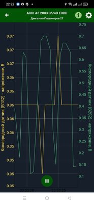

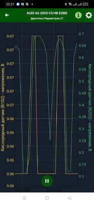

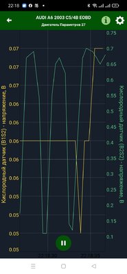

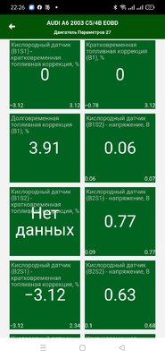

    Посмотрите пожалуйста графики лямбда зондов на 2.4 BDV, что скажете?
    О чем могут говорить отличающиеся графики напряжения у одинаковых лямбд, на разных банках.
    Предыстория вопроса:
    лямбда B1S1 Bosch 0258010032, новый
    лямбда B2S1 Denso DOX-2000, старый от пред. хозяина
    лямбда B1S2 Era 570027, новый
    лямбда B2S2 Era 570027, новый
    Графики при работе на холостых, мотор прогрет.
    Недавно поставлены новые дмрв (OSSCA 05091), регулятор давления топлива (Bosch 0280160575), клапан ВКГ (OSSCA 13587), после замены благополучно ушла периодическая ошибка по обедненной смеси P0171, P0174 и нормализовался расход.
